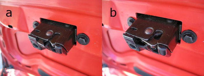

Hallo Freunde
habe heute unabsichtlich versucht die heckklappe mit einem geschlossenen schloss (siehe foto b) zu zumachen
nun geht die heckklappe nur mit seeehr viel krafft zu. weiss vielleicht jemand was kaputt sein kann?!
LG
Tom

Servus Tom,
wahrscheinlich ist der Bügel wo das Schloß einhakt etwas nach unten gedrückt worden. Muß man nachstellen können.
Gruß Franz
AW: Die Hecklappe geht nicht zu
Du hast wohl die Justage mit der Aktion etwas verstellt...
Den Bügel (an der Ladekante) kann man justieren. Notfalls kannst Du auch deine
Anschlagpuffer in der Klappe etwas reindrehen.
