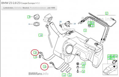

Die beiden Tankbänder(Nr.5 & Nr.6 in der Explosionszeichnung) werden bei BMW rechts und links unterschiedlich bezeichnet.
Links befindet sich das sogenannte „Spannband“ (16 11 1 185 029) und das auf der rechten Seite wird von BMW als „Haltebügel“ (16 11 1 025) bezeichnet.
Der Kollege auf der rechten Seite ist der, der bei der Montage Probleme bereitet.
Der „Haltebügel“ ist normalerweise ohne Ausbau oder zu mindestens ein Absenken des Hinterachsträgers nicht montierbar.

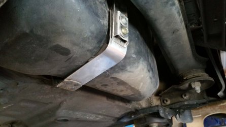

Als ich mir die Bänder aus Edelstahl selber bauen wollte stand ich vor demselben Problem. Die Lösung ist aber eigentlich recht simpel. In dem man an dem im Bild gezeigten Bereich eine geschraubte Trennstelle integriert, den „Haltebügel“ also zweiteilig ausführt, braucht der Achsträger bei der Montage des Haltebügels nicht anrührt werden.

Als ich das Blld deiner Konstruktion gesehen hab, kam mir die Idee, das gleiche auch mit zwei Originalteilen bauen zu können. Dazu beide Teile so kürzen, dass es an der von dir gezeigten Stelle eine Überlappung gibt und da verschrauben. Klar hat man damit nicht die Vorteile des rostfreien Edelstahls.
Wie hast du verschraubt? Liegen Muttern auf der Innenseite des Halters, also tankseitig? Ist da genug Platz?

Nur um ein Trennstelle in ein originales "Halteband" zu integrieren muss dafür nicht zwingend auch noch ein zweites "geopfert" werden.
Ich würde in dem Fall ein kurzes Adapterstück an einer Seite anschweissen.
Die Verschraubung ist bei mir komplett "Über-Putz". An der Unterseite schaut natürlich nichts heraus.
Es gibt unendlich viele Möglichkeiten wie man so etwas realisiert. Wegen der kompakten Abmessungen hätte ich am liebsten Einnietmuttern gesetzt. Da ich diese aber nur in Alu- und Stahlausführung kenne, habe ich richtige V2A-Einschweissmuttern verwendet.
Leider kann ich mit keinem Detailbild der Verschraubung dienen. Daher eine kurze Beschreibung meines Aufbaus:
Die Muttern sind auf der Oberseite des unten liegenden Bandes eingeschweißt. Darüber liegt das andere Band überlappend. In diesem sind ausreichend große Öffnungen damit es plan auf dem unteren Band aufliegt. Ich empfehle auf jeden Fall Langlöcher einzubringen um ausreichend Spiel bei der Montage zu haben.
Über dem Ganzen kommt dann das im Bild zu sehende U-förmige Klemmstück. Die Schenkellänge ist so gewählt, dass beim Anziehen der Schrauben das Klemmstück noch etwas gestaucht wird bis es an seiner Unterseite gegen die Muttern auf Anschlag geht.
