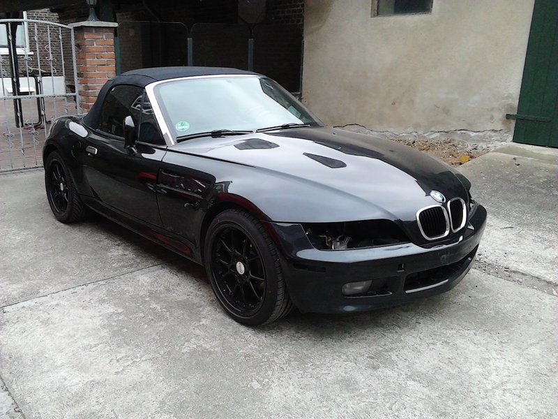

Und dieses Auto sollte als Ausgangsbasis dienen. Mal als Ersatzteilträger gekauft, aber von der Substanz viel zu gut um geschlachtet zu werden. Kaum km runter. Als Wunschfarbe hatte sich die Familie alpine white vorgestellt. Warum nicht, obwohl die Ursprungsfarbe schwarz ist.

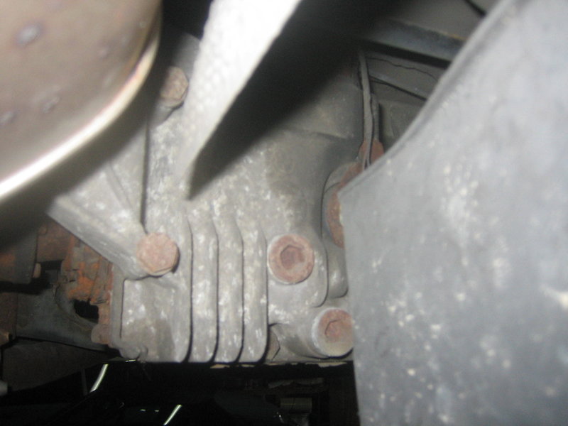

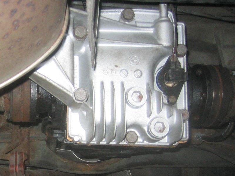

Das Diff war als erstes dran. Die 16 Jahre alte Plörre im Diff sah wenig vertrauenserweckend aus. Gute Entscheidung den Tausch vorzunehmen
Ein Glück das ich noch ein generalüberholtes 168er Diff bekommen konnte. Und dann auch noch mit meiner Lieblingsübersetzung i = 3.64 - serienmäßig ist ein i = 3.38 verbaut. Mit der knapp 10% kürzeren Übersetzung kann der kleine Vierzylinder recht gut mithalten. Die paar km bei der Endgeschwindigkeiten sind für mich zu vernachlässigen.
Viele Stunden später war das Diff gewechselt und meine Nerven lagen ziemlich blank. Beim nächsten Mal werde ich auf die original Schrauben verzichten und dafür Stehbolzen und Muttern nehmen. Spart ne Menge an Zeit und Nerven.

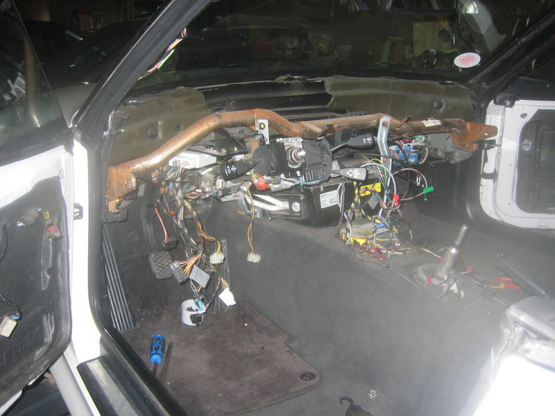

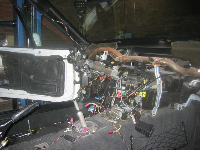

Ich wollte doch unbedingt ein Armaturenbret (bicolor) passend zu den Sitzen. Habe auch eines bekommen und dachte, das ich mal eben die Teile austauschen könnte. Dann noch ein paar ZUsatzanschlüsse versteckt und gut ist.
Weit, ganz weit gefehlt.

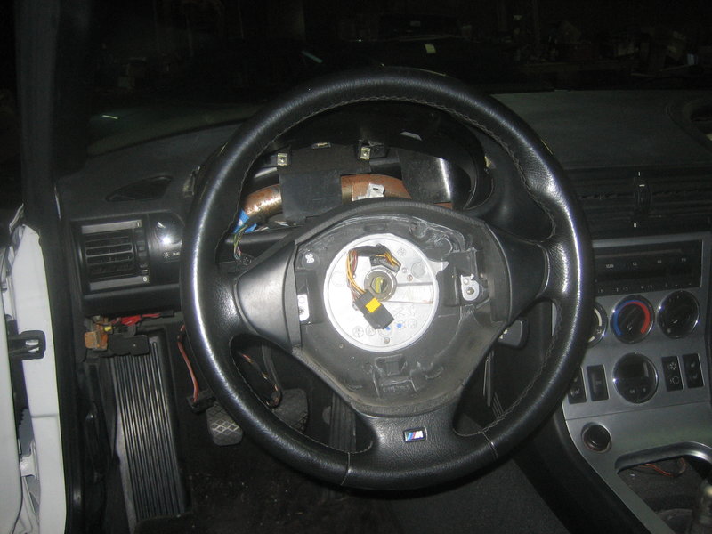

Alleine der Ausbau des alten Armaturenbrettes ist ohne Demontage der Mittelkonsole garnicht machbar. Wer das jemals versucht hat kann nachvollziehen, welche Flüche da über meine Lippen gekommen sind.
Wobei ich dazu sagen muss, dass meine Jungens eine große Hilfe waren.

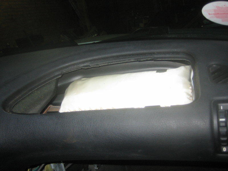

Beim Beifahreairbag hat mein Jüngster allerdings gehörigen Respekt gezeigt. Das war ihm so garnicht geheuer. Das die Batterie schon seit Tagen abgeklemmt ist und ich einen Potentialausgleich vorgenommen habe versteht sich von selbst. Aber da hat der Selbsterhaltungstrieb die Oberhand behalten. Macht nix, muss der Papa halt ran.

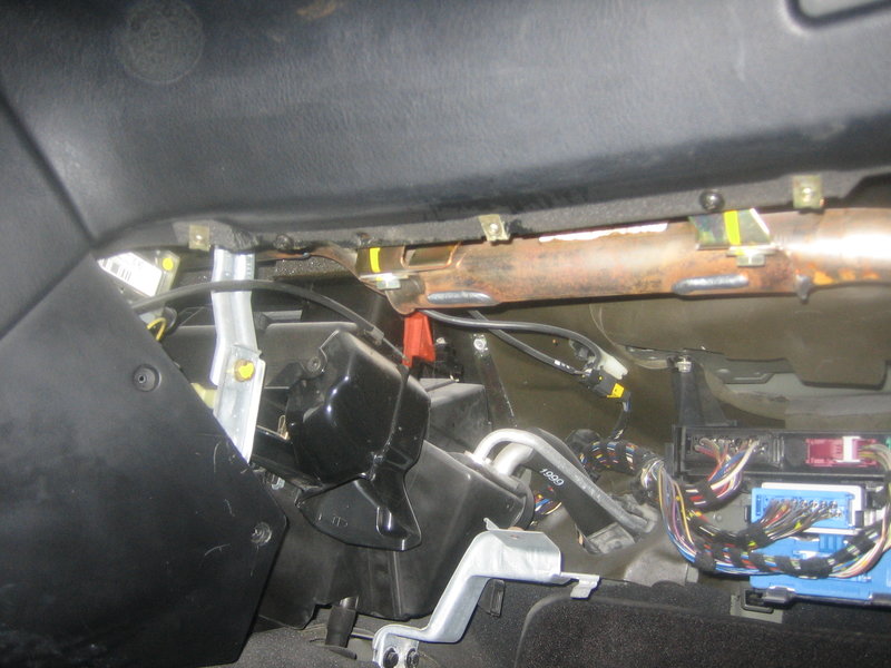

Das Endergebnis nach vielen Stunden der Schrauberei sieht dann so aus. Ich hatte zwar schon gehört das BMW unterhalb des Armaturenbretts unlackierte Stahlteile einsetzt, konnte mir das aber nie vorstellen. Die nächste schöpferische Pause steht an.
Unglaublich so ein rostender Träger im Innenraum ... Und dabei wollte ich das Armaturenbrett doch gar nicht anfassen :(
Ich ignoriere deinen letzten Post einfach. Für mich gibt es da keinen Rost ...
Ansonsten, schönes Projekt :)
wenn ich das ausgebeinte Auto sehe :11shocked, würde mir der Träger die kleinsten Sorgen machen :laugh4::laugh4::laugh4:
