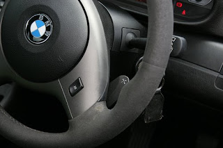

Im M3 CSL gab es doch so eine Taste :w

Hi Sebo, wat, im CSL gabs so etwas? Protest, wir haben ja 'n viertel CSL: Ok, die Felgen nicht, das Steuergerät nicht und die obergeile Airbox fehlt auch ....

Viertel CSL :d:d:d. Entweder ganz oder gar nicht.
Ging übrigens um dieses schicke Knöpfchen.
AW: Die Sporttaste im ///M und das DSC
Verdammte Tat. GIDF.de hat geholfen und ich habe mir die Funktion des 'M' Knopf angelesen - M Trackmode also. Kam mir echt so vor, als wenn das bei dem Z4M nur falsch bedruckt wäre.
