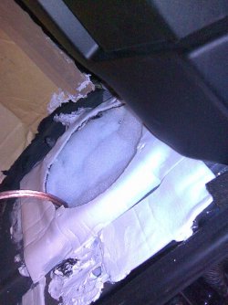

Eine Frage hätte ich noch, wie habt ihr das Riesenloch auf der Fahrerseite abgedichtet in dem der Kabelstrang in der Öffnung verschwindet.

Zeig mal ein Bild, welches Loch du da genau meinst...
Wenn das Loch größer als ein 2 Euro Stück ist empfehle ich folgendes:
Feinmaschiges GFK kaufen + Sikaflex!
Sikaflex um das Loch auftragen, da das GFK Stück draufkleben und nach dem austrocknen nochmal Sikaflex über das GFK schmieren, damit es 100% Dicht ist.

Danke für den Tipp.
Am schluss waren es dann doch 2 Löcher die zu schließen waren. ...weil auf der Beifahrerseite war es das gleiche Spiel.
Es handelt sich dabei um eine Erweiterungen des Lsp-Ausschnitts, in dem ein Kabelstrang in den Fussraumbereich geführt wird.

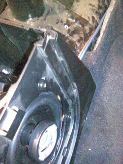

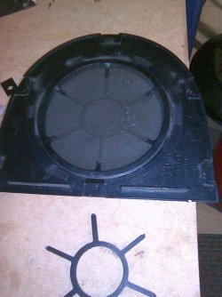

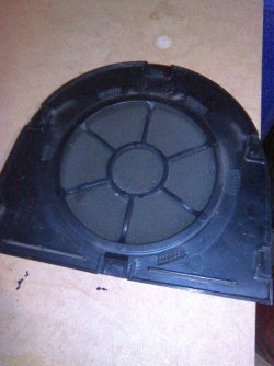

Hab heute Abend die Verkleidungen montiert.
Mach es wie oben beschreiben, ich hab Glasfasser Matten und ne Menge Silikon verbraucht.
Um es dicht zu kriegen, habe ich mir ne menge Arbeit gemacht.
Sogar die Offnungen, die die Klammern aufnehmen, habe ich von hinten mit kleinen töpfen abgedichtet. (Mineralwasserstopfen mit Silikon verklebt)
Zum Test hab mit nem Klo Pümpel die Dichtigkeit getestet.
Noch nen Tipp, auf der Fahrerseite, ist oben hinter dem Plusklemmblock noch ne öffnung.
Die ganze Arbeit hat sich gelohnt, die neue Anlage klingt super !!!
Bass on mass ... ich brauch keinen Aktiv-Sub mehr
Die hinteren LSP habe ebenfals ausgetauscht, die Ü-Bügel hatte ich wegen der Kabelverlegung demontiert und dort Axton 100 reingesetzt. Die Chasis mußte ich aber wegen dem Aufgestzten HT von innen montieren.
Hier ein paar Pics die ich mit dem Handy aufgenommen hab
Vielleicht hilfs ja ...
Verbaute Komponenten:
Front: Mac-Audio cfx 213 (Die Höchtöner passen Supi in die orginal Lsp. Aufnahmen der Türen)
Amplifer: MAC AUDIO MPX-4000 4-Kanal, passt senkrecht neben den Verdeck Kompressor, nach der der Monatge der Abdeckungen, sieht alles Orginal aus.
Rear: Axton 100 (gibt bestimmt bessere, aber die reichen aus meiner Sicht allemal)
Antidrönmatten: ATU
Dämmwolle: ACR
10m 2,5² Lsp Kabel, 2x5m Chinchkabel - davon eins mit Remote Leitung, ca. 2m 16² für Plus und Masse, Hängesicherung 25A
Silikon, GFK-Matten

danke für die fotos
das weise ist die gfk laminierung wo bekommt man das zeug her?
und wo hast du die frequenzweichen versteckt?
