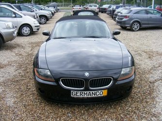

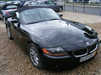

Hallo Community,
wie Ihr seht, bin ich neu hier im Forum. Ich spiele schon sehr lange mit dem Gedanken mir einen Z4 zu kaufen. Habe einen sehr huebschen Z4 2.5i gefunden. Aber mich irritiert etwas: Der Abstand zwischen Frontschuerze und Motorhaube stimmt nicht. Das seht Ihr an den zwei angehangenen Bildern.
Was meint ihr dazu? Ist das ein Unfallwagen?:g
Vielen Dank
Hans

Auf der linken Seite fehlt ihm auch das Blinkeremblem. Laß die Finger von dem Wagen.

Ist das ein U.S.-Import? Der hat ja hinten seitlich die typisch roten Positions-Katzenaugen.

Der Spalt zwischen Schürze und Haube bei dem Beifahrerscheinwerfer schaut auf dem Foto schon seeeehr merkwürdig aus.
Findest Du denn keinen bei einem BMW Händler?
....und mit weißen Blinkern und anderen Rädern?

hab meinen seit 2 Wochen und der Übergang Schürtze/Haube sieht bei mir genauso aus (vielleicht nicht ganz so schlimm, aber genau die gleiche Stelle).
Ich hab ihn direkt von einer NL wo mir das sofort aufgefallen ist, allerdings standen da 7 Wagen nebeneinander, wovon der Überstand bei 3 nicht gestimmt hat.
Für den Preis kriegst du nix anderes.....ausser nen ZZZ

Auch die Rücklichter sprechen für US Import.
Der Preis ist allerdings sehr billig. Da wird wohl die eine oder andere Macke mit eingepreist sein.

..würde ich auch sagen - sehr bedenklich! Der Z4 ist zwar nicht gerade ein Ausbund an "Spaltmaßqualität", aber das sieht für mich nach Schaden aus!
Da gibt es viiiieeel bessere!! Bye, Herbert

Sieht für mich nach frontschaden aus! Würde mich noch umschaun ob andere beschädigte Fahrzeuge dort stehen!! Es gibt ja Händler (meist aussländische Mitbewohner) die enormen Handel mit Unfall und importierten Wagen machen!!!

.... die auf den Pics auch zu sehen sind :X

Man sieht sehr schnell ob da ein Unfall vorlag oder nicht. Und wenn man nix sieht, ist's auch egal ob er einen Unfall hatte - einfach Spaltmaß einstellen und gut is.
In der Beschreibung steht "beh. Frontscheibe" - gab's jemals eine beheizbare Frontscheibe? Ich denke nicht ...
Und trotz Ledersitze hat der Wagen keine Sitzheizung. Das ist definitiv ein US-Import.
In der linken Heckleuchte kann ich keine rote Nebelschlussbirne erkennen, hat er eine Nebelschlussleuchte? Leider erkennt man nirgendwo das Lichtschaltzentrum ob der Taster drin ist. Ansonsten hat er dafür einen extra Schalter irgendwo?
Im Angebot steht, dass das Auto Nebelscheinwerfer hat - sieht mir eher nach Blenden aus da vorn.

im ernst,mich würde das stutzig machen.dieser abstand an der front....man soll doch beim gebrauchtwagenkauf genau darauf achten....spaltmasse und so....hol´dir bloss kein unfall-baby ins haus.

Evtl. fehlt ja nur der rechte Gummipuffer / Auflage der Haube und links steht er zu hoch. Einfach mal prüfen.

Alleine der "Schotterplatz" schreckt mich schon dermassen ab -- dazu noch die wirklich "kleine" Entfernung nach Polen.
Ich würde die Finger davon lassen.
