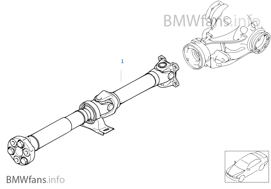

Ja ist Plug and Play.
Beim Automatik ist die Gelenkwelle anders, weil das Getriebe eine andere Länge hat als beim Schalter.
Die Diffanschlüsse sind aber alle identisch. Hier die seitlichen Mitnehmerflansch-Abtriebe. Das ist die Nummer 10 und da gibt es nur eine Ausführung:
Am besten merkst du dir diese Seite, da kannst du dir sehr viele Fragen zum Z4 schon leicht selbst beantworten.

Kommt noch, ist auch einiges Blabla und Wiederholungen dazwischen. Aber als Tipp: Beim Automatik Diff kann aus der Erinnerung ich die vorherige Aussage von @STP2 nur unterschrieben (Passt Plug & Play - aber Antriebswelle muss vom alten Diff übernommen werden)

also wenn ich das von 3.0ia nehme brauche ich noch die gelenkwelle
Jetzt habe ich es verstanden:)
Danke
Genau und die brauchst Du nicht extra kaufen, sondern nimmst die am jetzigen Diff das im Auto steckt und tauscht sie gegen die des neuen Automatik Diff. 😂

Das Differential vom Automatik-Z4 passt Plug und Play in deinen Schalter-Z4. Ohne jegliche weitere Maßnahme.
Du kannst also problemlos das Automatik-Diff an DEINE Schalter-Gelenkwelle montieren.
Rein zur Information:
Es gibt aber den erwähnten Unterschied bei den Gelenkwellen zwischen Schalter und Automatik-Auto. Dieser Unterschied rührt aber ausschließlich von unterschiedlich langen Getrieben her, die dann eben mit unterschiedlich langen Gelenkwellen ausgeglichen werden. Die Diffs sind aber immer gleich lang.
Ich hoffe jetzt ist es eindeutig geschrieben.
