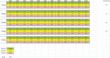

Ich habe das mal in einer kleinen Tabelle gegenübergestellt.

Wie verstehe ich die Tabelle? Wenn ich sie richtig lese würde mein E85 2,2i Bj.: 04/2004 mit 170 PS im 5. Gang mit dem 3,0i Differenzial also 245,6 Km/h rennen?? Zumindest Theoretisch. Heist im Umkehrschluss meiner würde dann im 5. Gang nicht mehr in den Begrenzer rauschen. Auch die Beschleunigungswerte würden langsamer werden.

Genauso und nicht anders :) :-)
Stellt sich nur die Frage ob er dann noch genug Power hat um 223 zu schaffen. :eek: :o

Also sooo die Sensation von 3.38 auf 3.07 ist das nicht. Natürlich wird das deutlich spürbar, wenn man aber eher der gediegen unterwegs ist dann sollte das schon passen. Ich fahre ja inzwischen das 3.46er im 3.0i und finde das zum sportlich fahren auch genial aber auf der Autobahn vermisse ich schon ein wenig das alte diff. Ich bin jedoch so selten auf der Autobahn dass ich das verschmerzen kann.

Den Topspeed von 223 km/h mit originalem(3,38) Getriebe wird man definitiv auch mit dem längeren (3,07) erreichen.
Man schaue sich dazu einfach mal die entsprechenden Drehzahlen an, man beachte dass die Spitzenleistung beim M54B22 bei 6100 U/min anliegt
2.2i (3,38) bei 6500 U/min = 223 km/h -> ca. 400 U/min über Spitze
3.0i (3,07) bei 5906 U/min = 223 km/h -> ca. 200 U/min unter Spitze
Ich denke wenn der Wagen jetzt locker in den Begrenzer rennt, dann wird er auch mit der anderen Übersetzung mindest die alte Topspeed erreichen,
allein schon deswegen weil bei 5900 u/min wahrscheinlich mehr Leistung anliegt als bei 6500 U/min.

Stehe da gerade so was von VOLL auf dem Schlauch ??!?? In der Tabelle steht 2.2 = 3,38 3.0 = 3,07
Ist 3,38 nicht länger übersetzt als 3,07 ???? Größere Zahl = Größere Übersetzung ?????
Dann würde ich mir ja in meinem 2.2 eine kürzere Übersetzung mit dem 3,07 einbauen?? Heißt ich wäre erst recht im Begrenzer und auch noch früher??
WO ist mein Denkfehler??
Die Formel zur Ermittlung der Geschwindigkeit lautet
v = Geschwindigkeit
U = Umfang des angetriebenen Rades (ca. 1,93m)
ü1 = Getriebe Übersetzung (Gang)
ü2 = Hinterachs Übersetzung (Diff)
