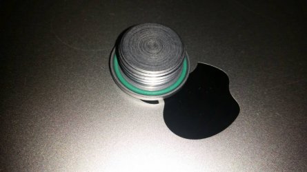

Meine neuen Verschlussschrauben habe ich heute von Leebmann bekommen. Alles andere habe ich schon, dann
kann es nächste Woche los gehen. Die Frage nach dem 7 Jahre Service hat Bernd ja auch schon beantwortet. :12thumbsu
Weil da ein O-Ring in einer Nut sitzt!
Man kann natürlich hoffen das der alte Ring dicht hält, oder irgendwo versuchen einen neuen zu bekommen.
Aber bestellen und tauschen ist am simpelsten!
