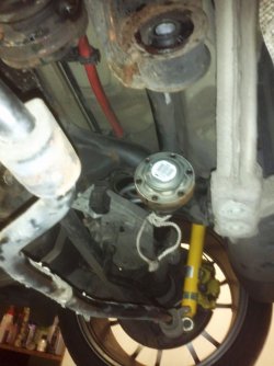

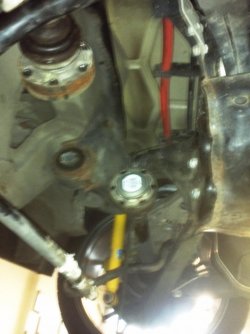

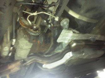

Erstmal zum Einbau.
- Auto auf die Bühne, Pflicht !!, wer es ohne versucht ist selber schuld.
- Hintere Querverstrebung (2Stück) raus, je 1x M10x50, M10x35 und 1x Mutter M8 (Moment für Montage M10 59Nm + 90°, min.10,9)
- Schutzblech vor der Versteifungsplatte muss raus, paar einfache Blechschrauben
- Versteifungsplatte raus, 4x M10x30??, 2x M8x10?? (Moment für Montage M10 59Nm + 90°, min.10,9)

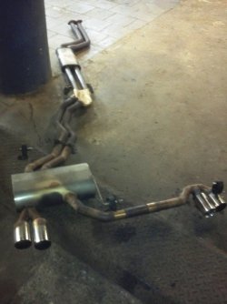

- Jetzt muss der Auspuff ab Kat raus, Achtung neue Schrauben (M10x45 V2A), Muttern (M10 Kupfer) und Dichtung (BMW) für den vorderen Flansch besorgen.
Hinten einfach die 2 Haltegummi´s abschrauben, je 2x Mutter M8
- Antriebswellen am Diff abschrauben, Achtung Aussentorx-Nuss E14 benötigt, je 6x E14, M8x50?? am besten neue besorgen BMW (Moment für Montage 80Nm)
- Gelenkwelle am Diff abschrauben, Achtung Aussentorx-Nuss E14 benötigt, 4x E14, M8x25?? am besten neue besorgen BMW (Moment für Montage 80Nm)
- Stabilisator Haltegummis demontieren, je 1x M8x20 + Mutter, Stabilisator runterbiegen, reicht.
- Achsversteifung unter dem Diff kann drin bleiben!
- Differential losschrauben, erst vorne 2x M12 (Moment für Montage 100Nm), dann hinten Mutter M14 (Moment für Montage 165Nm, evtl. neue besorgen), Schraube drin lassen.
Jetzt zu zweit einer das Diff, der andere die hintere Schraube raus und den Stabi runter drücken, Diff nach hinten raus.
So so weit so gut, das meiste ist geschafft.
Jetzt erstmal ein paar Bilder, leider ist die Qualität nicht die Beste

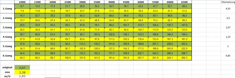

Das neue Differential stammt wie gesagt aus einem Z4 2.2i und hat eine 3,38er Übersetzung.
Damit das so in den den 3.0er passt mussten die Abtriebsflansche getauscht werden.
Der 3.0er hat größere (84mm, der 2,2er 80mm), Innenverzahnung und Diff-Flansch sind identisch!!
Also alte rausziehen, geht relativ einfach, gegen gehäuse raushebeln, alte Wellendichtringe rausziehen, grobes werkzeug,
neue einschlagen, habe dafür eine Tasse aus PVC gedreht, wer Interresse hat einfach melden.
Sicherungsring, bei den Dichtringen dabei, tauschen, und Flansche wieder montieren, ansetzen mitt etwas Gewalt muss der erste Wiederstand des neuen Sicherungsringes überwunden werden, dann geht alles mit der Hand und leichten Faustschlägen.
neues Öl einfüllen, Habe 0,25l Mathy-T und 1l Castrol Syntrax 75W-90 genommen, fertig!!
Jetzt alles wieder in Umgekehrter Reihenfolge einbauen ....

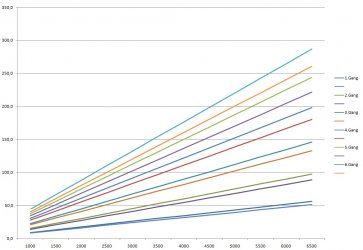

neue Übersetzungsverhältnisse

Aus diesem Thema selbst, resultiert auch der Gedanke an eine kürzere Übersetzung. Auch wenn ich hier die Notwendigkeit nicht allzu sehr befürchte wie beim Sperrdifferential.
Mir ist aufgefallen, dass sich der Zetti, wenn er denn mal laufen darf, einiges an Zeit und Strecke braucht, ehe er mit Mühe und Not die 250 erreicht. Ein Löschen der Adaptionswerte brachte hier nur wenig Erfolg (Vmax 256 statt 254 bei ähnlichem Beschleunigungsverhalten). Ein kürzeres Diff. erhöht zwar die Spurtfähigkeit, verringert aber die Endgeschwindigkeit.
Den hier enthaltenen Berechnungen zufolge schafft der Zetti zwar auch rechnerisch bei der 3,46-Übersetzung knapp über 250, jedoch nur im 6. Gang, der meiner Erinnerung nach wohl eher ein Schongang/Overdrive sein soll, während der 5. zum Erzielen der Höchstgeschwindigkeit angedacht ist.
Erreicht der Zetti mit dem 3,46-Diff. also noch die 250? Wenn ja, eher spielerisch oder nur unter allergrößten Anstrengungen (da dann ja bereits außerhalb des Leistungsgipfels)?
Wie sieht es mit dem 3,38- und 3,23-Übersetzungen aus? Merkt man einen deutlichen Unterschied bei der Beschleunigung oberhalb der 200 im Vergleich zur Serie mit 3,07?
Merkt man auch die 3,23 bereits deutlich bei Zwischenspurt/Herausbeschleunigen aus Kurven?
Beim 3,46 scheint es ja nach den Schilderungen von @Cheffe123 schon einen deutlichen und spürbaren Unterschied zu geben. Aber mein Zetti ist halt ein Alltagswägelchen und sollte auch langstreckentauglich bleiben. Ein Mehrverbrauch von 1l wird mich dagegen weniger stören.
Wie sehr hat sich der Verbrauch verändert? Reichen die rechnerischen prozentualen Abweichungen aus oder macht es sich deutlich bemerkbar? Und wie sehr leidet das Geräuschniveau im Allgemeinen (also der Langstrecken"komfort" bei 140-180km/h Reisegeschwindigkeit)?
