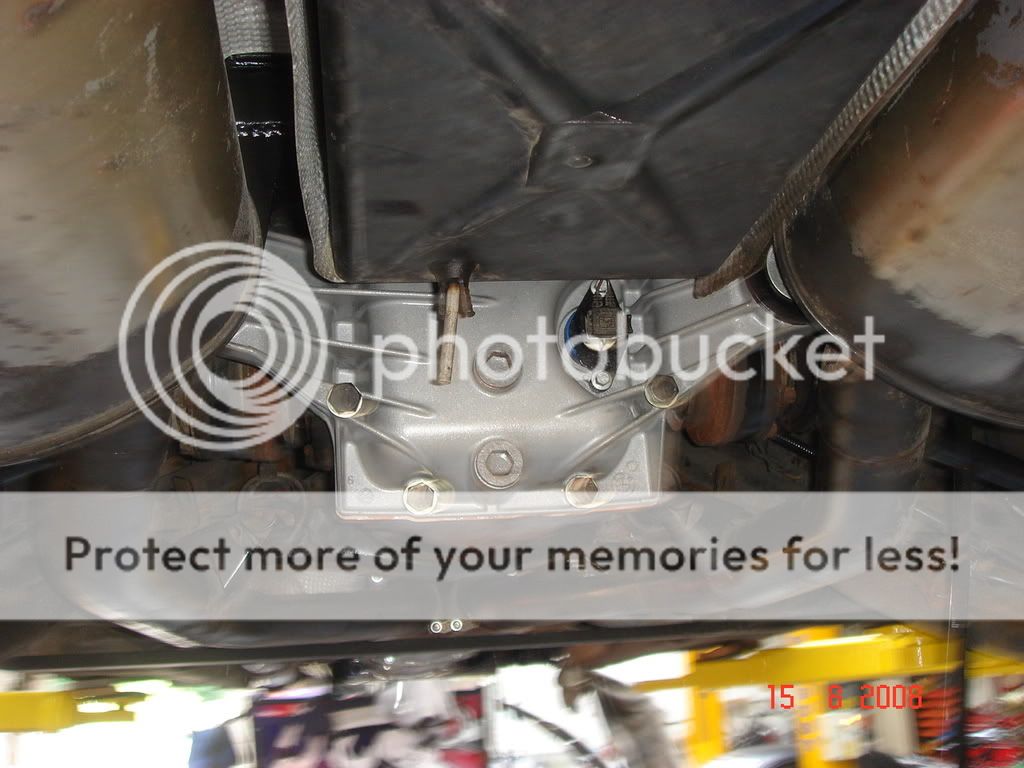

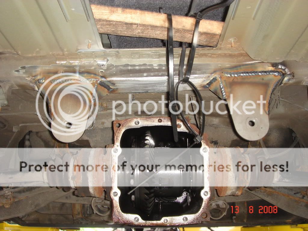

Hier mal Bilder aus dem UK Forum
Sowas schwebt mir auch vor.
Kannst du mal den link posten (oder per Pn.):)

Die Bilder sind von einem Z3 M würde ich mal sagen, wenn ich mir die zwei Töpfe so ansehe. Diff-Deckel mit 2 Haltern findet man ua. beim E86 Z4 M, ka ob die direkt auf das Gehäuse passen, denke aber hier wurden Serienteile verwendet.
AW: Differenzial verstärken?
Also das Haltesystem kommt aus den USA da gibt es einen Mann der das als Kit entwickelt hat da dort viele unter der Problematik leiden dass sie Risse am Halter bzw. Kofferraumdeckel kriegen und BMW darauf nur eine unzureichende Antwort hat anscheinend.
Einen speziellen Differenzialdeckel mit verbesserter Kühlung sowie extra Port für Temperatursensor gibt es von TCKline für recht ordentliches Geld. Werde mir wohl im Winter beides bestellen sowie ein Innenleben von KAAZ.
