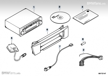

AW: Din-Blende, eure Meinung ist gefragt !
Ja, die Blende gibt es in schwarz für Fahrzeuge ab 10/2004 und in grau (damit wird wohl das Anthrazit gemeint sein) für Fahrzeuge bis 10/2004. Auf dem Bild die Nummer 6.
Teilenummer grau: 65900301349
Teilenummer schwarz: 65900398746
Jeweils €10,71 inkl. Märchensteuer
Aber wie gesagt, ob es Unterschiede zum Facelift, bzw. zum Coupé gibt, weiß ich nicht!!
Ja des wäre ja genial 11 euro für die Orginalblende, hatte ja bisher irgendwie hier im Forum was von 71 € gelesen....
Da muss ich mal bei meinem Händler nachfragen! Vielen Dank für die Info.
Falls mein Händler auch 71 Euro will komme ich mal auf dich zurück hehe ;)
Kann ich gerne machen, aber dein Händler wird sie mit der Teilenummer schwarz: 65900398746 auch finden.
Im ETK zu finden unter "Ersatzteile Navigation", heißt dort "Satz Radioblende" - "Indi E85 schw." - ab 10/04
Aber wenn man nur die Teilenummer sucht, kann man die Blende nicht "nicht finden"...

Also ich war jetzt bei meinem Händler und jetzt mit der Teilenummer hat erst gefunden! Ich hätte letzes mal gesagt ich brauche eine Radio-Blende und nicht RadioNaviagtion hahahaha so ein Vollhorst....unglaublich wie unfähig der Kerl ist. Aber @ Itzak vielen Dank für die Teilenummer, sonst wäre ich jetzt sicherlich immer noch ohne. Kostet im übrigen wirklich knappe 11 €.
Na dann, viel Spaß beim Einbau.
Erst Lüftungsgitter raus, dann den hinteren Teil der Din-Blende mit vier Schrauben befestigen, dann Lüftungsgitter wieder rein (vorher natürlich Radio verbauen; geht hervoragen ohne Lüftungsgitter, da guter Zugriff auf die Kabel), dann den vorderen Teil der Din-Blende aufstecken. Vorher Radio testen!!! Wenn der vordere Teil aufgesteckt ist, bekommt man den nicht mehr so einfach runter, ohne wieder das Lüftungsgitter auszubauen...
