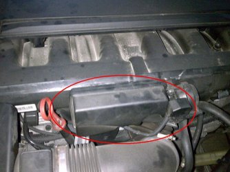

Die DISA-Einheit ist gleich oben an der Ansaubrücke - ich hab sie noch nicht wechseln müssen, aber die 25 Euro Einbauaufwand, die FIPS nannte kommen gut hin.

Dein Motor hat ein sogenantes Schaltsaugrohr das heist in Abhängigkeit von Last und Drezahl wird die Saugrohrlänge angepasst und eben diese Disaklappe regelt das .

Ist das die DISA Einheit???
Hab heute mal nachgeschaut, bei mir rasselt es ganz schön im Motorraum....

Finde ich sehr fair das ganze.... Wobei ich die DISA Einheit selbst hätte tauschen können, es waren wirklich nur 3 Schrauben zu lösen.
