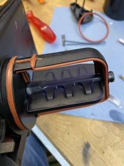

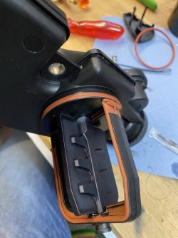

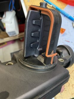

Hallo meine Lieben, hab schon länger nichts mehr gepostet, was wohl ein gutes Zeichen ist ;-)
Hab am Wochenende mal meine DISA ausgebaut, weil mir vorkommt die "rasselt" und hab eigentlich mit schlimmerem
gerechnet, sieht aber an sich ganz ok aus - wollte nur mal die Experten Fragen ob das zu viel Spiel ist,
und das rasseln daher kommen kann - und ob ich besser eine neue DISA bestellen,
oder einen Reparaturkit mit Alu DISA nehmen soll (denke aber der hätte dann wohl auch Spiel?) - oder das Spiel an sich eh normal ist ...
Bis auf das Spiel scheint alles gut zu sein.

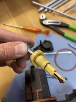

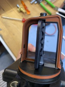

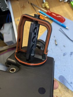

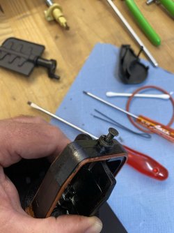

Hallo.
Das Spiel ist schon nicht ohne bei dir.
Normalerweise schlagen die Dinger immer an dem 6-Kant aus, so dass dort ein Spiel entsteht. Was auch schonmal vorkommt, dass der Stift wandert (wo du dein Spiel hast) und sich komplett verabschiedet.
Hänge mal ein paar Bilder an. Da kannst du den Stift sehen, der wandert und das beige/gelbe Dingen mit dem 6-Kant.
Ich habe vor ein paar Wochen meine DISA mit dem Kit von G.A.S repariert bzw. überholt.
Das Spiel ist gleich null.
Es gibt auch etwas Ähnliches auf dem englischen Markt. Passt aber nicht so klasse.
Die Dinger von G.A.S passen zu 100% genau. Nur zu empfehlen.
Eine neue DISA kam für mich nicht in Frage, da die originalen mir zu teuer waren und mit Aftermarket ich keine Erfahrung habe.

ja ist nur die frage ob bei mir der gas kit überhaupt hilft, wenn das ggfs. oben schon ausgeschlagen / ausgeleiert ist, und ob der dann nicht auch das spiel hat ... vl besser einfach eine neue disa rein und ruhe, auch wenn der preis echt frech ist...
vielen dank auf jeden fall für die fotos und infos!!!

Kurzes Update noch zur DISA - die alte hatte am Anfang relativ viel Spiel wo die Feder noch gar nicht greift - daher 0 Wiederstand in dem Bereich ->
nehme an daher ist wohl mein Klappern gekommen ...
