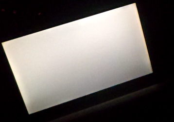

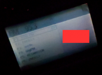

Das Display im Klappmonitor (CID) meines Z4 Baujahr 2005 flackert und wird periodisch weiß. Dadurch ist es unmöglich, die Informationen abzulesen. Die weiße Phase dauert etwa 2 Sekunden, während das kurzzeitige Aufblitzen der Informationen nur einen Bruchteil einer Sekunde anhält.
Hat jemand dieses Problem bereits gehabt?
Als Infotainmentsystem ist ein Navi Professional mit HiFi und 10 Lautsprechern verbaut, jedoch nicht das 700-Watt-Modell. Weder Bluetooth noch CD-Wechsler sind vorhanden, ebenso keine TV-Funktion oder Kamera. Alle Firmware-Versionen sind original und aktuell (soweit möglich), und das Problem ist plötzlich aufgetreten. Über Erfahrungsberichte oder Hinweise zur Ursache wäre ich sehr dankbar. Das Gerät wurde bereits einmal, aufgrund dieses Fehlers, zur Reparatur eingesendet, allerdings konnten die „Experten“ mein CID nicht instand setzen.
Ein Video war zu groß, daher habe ich zwei Bilder angehängt, die die beiden Zustände zeigen. Die rote Box ist natürlich nachbearbeitet.
Ich bin Erstbesitzer des Auto und das Display wurde davor nie Repariert.
Danke

Passiert schon mal. Entweder bei Ali und Co ein Display holen und wechseln oder (wenn du es nicht selber tauschen kannst wird das sich warscheinlich sogar rechnen) ein gutes gebrauchtes CID holen und tauschen.
Danke. Meine 1. Idee ist gewesen ein gebrauchtes CID zu kaufen, weil ich keine Zeit hätte mich mit der Reparatur persönlich zu beschäftigen, aber ich konnte keins finden. Ausserdem ein gebrauchtes Gerät hat auch warscheinlich eine kurze Lebensdauer. Ich werde ein Display kaufen und mein CID reparieren. Wenn alles klappt, schreibe ich einen Bericht fürs Forum.
