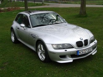

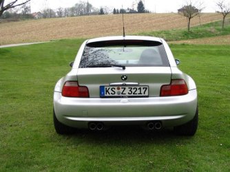

Stell mal bei Gelegenheit ein Bild ein, ich möchte gern mal sehen wie das aussieht. Der schleift doch bestimmt beim einfedern, oder?
AW: Distanzen auf Mqp
Also mit dem orig. Fahrwerk schleift da nichts.
Wie es aussieht wenn der Wagen tiefer ist weiß ich noch nicht.
Laut Barönsche (MQP) schleift mit 30/30 Tieferlegung und 20mm Spurplatten VA/HA nichts. Ich hab ihm jetzt einfach mal vertraut beim Kauf. ;) :t
OK, wenn die Good Year F1 drauf sind wirds vieleicht etwas eng und es muß evtl. doch gebörtelt werden.

(Sorry, bessere Bilder hab ich noch nicht)
ND-Z3-M-COUPE schrieb:
Der sieht ja wirklich viel höher aus wie meiner :O !!!!
Mußt aber bedenken das das qp auf einer Wiese steht. War nicht unbedingt eben darauf!
Auf der Straße siehts nicht ganz so schlimm aus.
Naja, nächste Woche kommt er tiefer. :M
