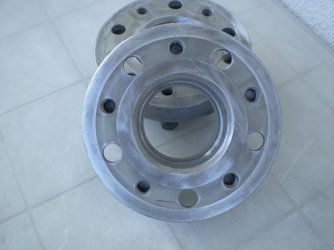

Welcher Hersteller für Distanzscheiben ist zu empfehlen und bei welchem sollte man besser die Finger lassen? Ich brauch die Distanzen um den Spurunterschied von der VA dem der HA anzugleichen. (Wegen den M Felgen für den Winter).

... ich kenne keinen Hersteller, der nicht zu empfehlen wäre (sofern ein Teilegutachten oder ABE mitgeliefert wird)

H&R oder Eibach - woe oben schon genannt!

Ja, richtig. 10er-Scheiben mit Zentrierring vom H&R brechen gern am Zentrierring - unsachgemäße Montage.
Und auch richtig. Die Unwuchten gibt's dann, wenn kein Zentrierring vorhanden ist. Das ist bei schmaleren Scheiben unter 12 mm Dicke der Fall.
Ebenfalls gibt es beim Anschraubsystem von 15mm-Scheiben Probleme, weil die Serienschrauben zu lang sind.
Grundsätzlich sind Durchsteckscheiben ab 12 mm Dicke (24er-Verbreiterung) mit Zentrierring unkritisch.
Die Anschraubscheiben sind ab 20 mm Dicke (40er-Verbreiterung) unkritisch.

Ich hatte mal Scheiben eines günstigen Anbieters als Anschraubsytem(DRA),da waren die Gewindelöcher für die orig. Radschrauben nicht in das Material reingeschnitten,sondern es waren nur Gewindebuchsen eingepreßt !!!!!! Als ich die Räder mit nem Drehmoschlüssel !!!!! angezogen habe wurden die Schrauben nicht fest !!!! Ich hab die Räder wieder abgenommen und dann sah ich die K . . . ,die Gewindebuchsen waren aus den Scheiben rausgezogen !!!!
Deshalb für mich bei Felgen ,Reifen ,Spurplatten nur MARKENWARE !!!!
