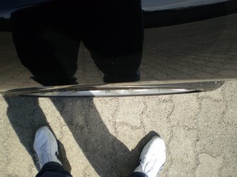

VA 40mm paßt,wird aber schleifen !!!! HA 60mm wird schleifen !!!!
Ich hab 50mm hinten und Eibach Federn,mit den RFT gings gerade so.Jetzt hab ich non RFT und es schleift bei starkem einfedern an der Radhausverkleidung !!!
Hier ein Bild !!!

Ich habe den H&R klassiker fur den Z4.... VA/HA 30/40
Habe M- Fahrwerk, mischbereifung und 18".
Paßt gerade noch ohne zu schleifen.
40/60 wird aber schleifen genau wie Saubermann sagt.
