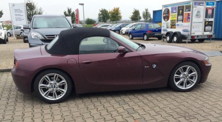

Hi,
ich habe dieses Wochenende meinen Z4 erworben BJ 2004. Leider ist mein Budget jetzt erstmal ausgeschöpft und es waren für den Sommer nur die Felgen: BMW Doppelspeiche 103 8J X 17 ET 47 mit noch guten Pirelli Reifen 225/45 drauf dabei.
Dieses Jahr möchte ich die Dinger jetzt auch noch fahren. Sie wirken allerdings, vor allem hinten sehr klein (siehe Bild). Der Z4 hat das M Fahrwerk drin.
Ich dachte mir jetzt das man da eventuell mit Spurplatten was machen kann. Es sollte vorne ein bisschen was gemacht werden und hinten schon bündig abschließen.
Gibt es bei euch da Erfahrungen was an Spurplatten drauf gehen könnte? Sieht es dann überhaupt einigermaßen gut aus oder wirkt das nicht?

H&R 30/40 klappt auf jeden Fall. Ist bei den Felgen sogar mit ABE ohne Karosseriearbeiten möglich: http://www.zroadster.com/forum/index.php?threads/h-r-spurverbreiterungen-mit-abe.107448/
Ich bin inzwischen auf 30/30 umgestiegen, da die ABE dafür auch für die Serien-18er galt. Seit ich das andere Fahrwerk drin habe, ist aber ohnehin alles hinfällig. :)
Du solltest aber mit 30/40 gut zurecht kommen. Gibt's recht günstig als Set im Auktionshaus oder ab und an auch hier im Forum im "Biete"-Bereich.

Cool! Danke, gibt aber wohl denke ich kein Bild irgendwo in der Kombination: MFW - 17Zoll und Distanzscheiben... Das wäre mal interessant zu sehen.
Ah super. Wie bündig schließen die denn hinten ab? Gibt's auch ein Bild von hinten? ;)

Bei dieser Kombi habe ich hinten 50er Platten mit Eibach Federn gefahren bzw. fahre die Platten im Winter noch immer und finde es absolut stimmig / bündig... Drunter würde ich persönlich nicht gehen, höchstens aufgrund der ABE bei der 30er/40er Kombi, sofern der Rest passt...
