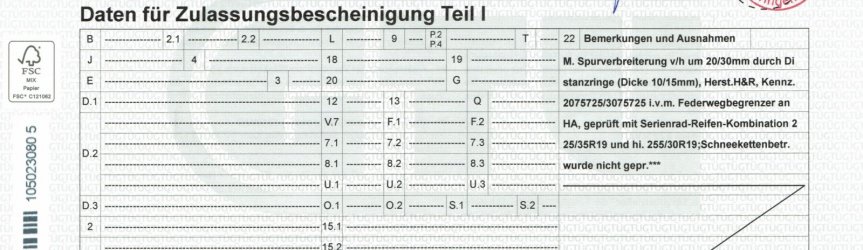

Ich habe die 10mm H&R auf den 296er verbaut. Längere Radschrauben und Abnahme sind Pflicht. Eintragen musst du sie nicht unbedingt lassen - musst halt die Abnahme ständig mitführen und bei jedem HU-Termin vorzeigen.
So unterschiedlich ist das 😡 . Bei mir war eine Berichtigung der Fahrzeugpapiere zwingend erforderlich , beim nächsten TÜV Termin, nur mit dem Abnahmeprotokoll, gab's keinen TÜV . Vielleicht lag es auch daran , dass Fahrwerk+ Spurplatten eingetragen wurden ! Der TÜV Prüfer, in meiner Werkstatt , war auch sehr , sehr genau 😌 !
Ich war seit Einbau der Spurplatten immer bei der DEKRA. Bis jetzt keine Probleme. Beim letzten Mal kam die Bemerkung: „Lass dir die Dinger halt auf dem LRA eintragen, dann muss du den Wisch nicht ständig mit dir rumtragen“. Die Abnahme in Papierformat hatte ich eh nicht dabei, sondern nur die *.pfd auf dem Handy. Hat immer ausgereicht (auch bei den Windshields und den Endtöpfen an den Mopeds).
Ich hab allerdings das adaptive M-Fahrwerk ab Werk verbaut. Vielleicht lag es bei dir wirklich an der Kombination Fahrwerk + Spurplatten.

Das liegt ganz einfach daran ob nach $19 oder $21 eingetragen wird..😉
Bei Spurverbreiterungen die auf ein Fahrzeug mit Serienfahrwerk und Serienfelgen abgenommen werden, reicht oftmals §19 Eintragung ohne Besichtigung der Fahrzeugpapiere - heißt die ABE und der Abnahme Prüfbericht müssen immer mitgeführt werden.
Sind am Fahrzeug aber auch andere relevanten Teile wie Fahrwerk oder Felgen verändert, muss der Prüfer die Abnahme auch in Kombi mit diesen Veränderungen prüfen - also eine Einzelabnahme nach $21, weil das der Hersteller der Sputverbreiterung natürlich so nicht bei Erstellung der ABE getestet hat.
Ist aber oftmals auch Ermessen des Prüfers ob er auf $21 besteht - bei meiner Frau ihren Daily habe ich trotz Zubehörfelgen die Spurverbreiterungen mit $19 abgenommen bekommen weil die Zubehörfelgen in den Abmessungen fast den Serienfelgen entsprechen und eine ABE mit Freistellung der TÜV Abnahme hatten.
War in den Fall wichtig da wegen einer bestehenden Reperaturkostenversicherung keine Tuning Maßnahmen erlaubt waren.... Deshalb wollte ich keine Eintragung in den Fahrzeugpapieren...😉
Ja klar, es war eine Einzelabnahme nach §21, der Prüfer hat sogar das Reifenfabrikat eingetragen und die tatsächliche Reifenbreite ausgemessen ☹️, war ein ganz schöner Tanz 🫣.
