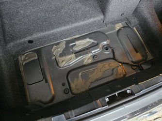

a) sieht der Kofferraumboden unter der Teppich immer so aus oder wurde da etwas nachträglich gemacht?

Kofferraumboden sage ich mal vorsichtig "ist ok so".

Und Kofferraum passt so! 👍
