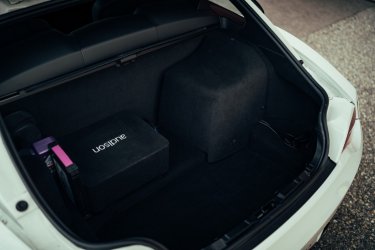

ich gehöre ja zu der "ohne--navi" fan gruppe, aber der nachteil mit schlechten Bluetooth vom Werk hat man trotzdem. Ich muss aber sagen, dass ich bei meinem jetztigen z4M sehr gute Erfahrungen gemacht habe mit dem Dension plug and play modul. In meinem M3 habe ich ein vocomo (Freisprecheinrichtung kX-2 BMW V3 Bluetooth) eingebaut, und der ist noch besser als der dension (Sprachqualität). Beide haben BT Musikstreaming also ein weiterer vorteil gegenüber den Werks-BT.
Wenn du das perfekte Auto gefunden hast, aber leider mit Navi, gibt es immer die Option das Ding zu entfernen... Ist für "Experten" in 4-5 Stunden erledigt :) :-)
ps. wenn es geht würde ich auf den Werks DSP verzichten. Wenn dir soundqualität wichtig ist, kann ich dir den matchup 7dsp empfehlen. Sound ist da auf einem anderen Level.

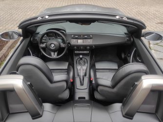

Ich empfinde das Navi Prof. als im positiven Sinne "old school". Es bringt mich trotz der veralteten, aber zuverlässig funktionierenden Technk überall hin und wenn es denn mal ein Neubaugebiet nicht findet, dann schnappt man sich mal kurz das Handy. Ausserdem gilt: "Wenn du weisst wo du bist, kannst du sein wo du willst".
