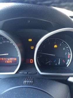

Hallo zusammen,
seit gestern leichten permanent folgende Leuchten (siehe Foto).
Was kann das sein?
Sie gingen während der Fahrt an, waren nach einem Neustart und Initialisierung des Reifendrucks für Ca. 15 km aus und leuchten seitdem wieder ununterbrochen.
Reifen wurden nicht gewechselt und auch der Reifendruck nicht verändert.
Was könnte das sein? Verstehe auch den Zusammenhang der Leuchten nicht.
Danke und Gruß,
Benni
Und bei Geegenheit mal Staub wischen :-)
Überprüf mal die Batterie.
Ich hatte sporadisch einen ähnlichen Fehler (ohne Reifenanzeige).
Nach einem Batteriewechsel war er weg.
Kaputter Sensor ist wahrscheinlich, aber bevor Du in die Werkstatt fährst meine Empfehlung:
Luftdruck in allen Reifen prüfen und danach das Kontrollsystem neu initialisieren. Dann noch mal ca. 15 Km fahren und schauen, ob nach Neustart immer noch die Lampen angehen.
Kannst vorbei kommen, kann dir den FS auslesen wenn du nicht weiter kommst
