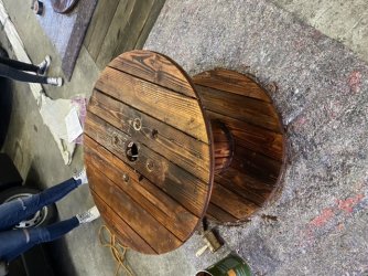

Hallo zusammen. Wir haben vor aus 4 Kabeltrommeln 2 Stehtische zu basteln. Haben also diese schön für die Maserung angefeuert, lasiert, etc... 198C2F20-781D-4EC5-BF30-1E64C3516FDB.jpeg
Die Ritze zwischen den Brettern haben wir mit der Klebepistole gefüllt.

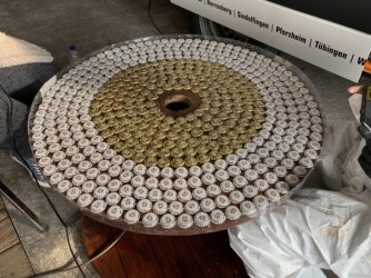

später noch ein paar Kronkorken mit einer Klebepistole darauf geklebt um sie zu fixieren.

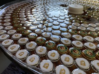

Der Plan ist nun folgender: an den Seiten haben wir bereits eine Folie festgenagelt und ebenfalls mit der Klebepistole abgedichtet. In der Mitte haben wir etwas mit dem 3D Drucker gedruckt und ebenfalls fixiert.A762EEE9-9A57-47AC-BE52-865C6B622EA0.jpeg
Wir möchten hier klares epoxidharz darüber Gießen, um eine schöne Fläche zu haben. Im ersten TestVersuch mit 1kg statt errechneten 8kg Harz floss es uns aus allen Löchern wieder runter. Das Teil ist super undicht. Ist hier jemand ein echter Hobbyheimwerker und hat ne Idee für uns, wie wir das am besten abdichten könnten?
