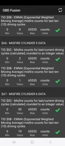

Ich würde mal die Fehlzuendungen der 6 Zylinder auslesen.
Ich hab zwar einen Handschalter, aber als meine Zündspulen auf Zylinder 6, 5 und 4 Zuendaussetzer Häufigkeit hatten die über 10 lagen, war die Anfahrqualiteat sehr schlecht. Ich dachte die Kupplung ist dabei sich zu verabschieden.Nachdem ich alle Spulen und Kerzen getauscht habe war das Anfahrproblem Weg. Einkuppelen ist jetzt sehr sauber,

Interessanter Gedanke, welche SW bräuchte ich da um die Häufigkeit auszulesen?

Hallo FedEx,
Das get mit FUSION OBD, hab die auf meinem handy. Die Aussetzerhaeufigkeit kannst du damit ausleßen. Die software ermoeglicht es auch ein Fahrt aufzuzeichnen und zum beispiel auch die fueltrims anzuzeigen. Kann auch nuetzlich sein beim Fehlersuchen.
