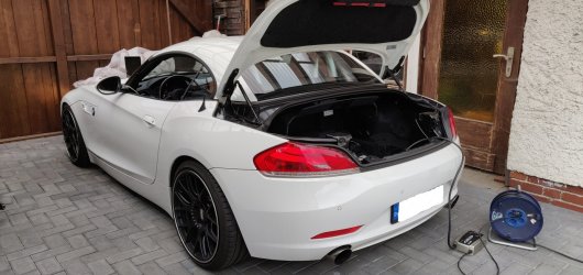

Heute hat mir Jemand aus dem N54tech Forum per Teamviewer das DKG, die DME geflasht und das FRM zurückgesetzt. Bei der Probefahrt und dem Rückwärtsfahren aus dem Carport war sofort zu merken, dass der Zetti wieder schön langsam rollt.
Auch ist mir aufgefallen, dass das DKG jetzt sehr weich und gefühlt schneller schaltet.
Auch schaltet das DKG wieder "normal" runter, beim Wechsel ins Sport(+).
Woran lag es? Nun, der gute Mann meinte, es war die 335is Software aufgespielt. Daher versuchte er es mit der Z4 35is und mit dieser funktionierte es endlich.
Ich habe mir das ganze nur am Laptop angesehen und muss sagen, er weiß was er da macht.
Auch viel mir auf, dass man die Steuergeräte nicht unendlich flashen kann, was ja schon bekannt ist. Er hat den Zähler wieder zurückgesetzt.
Insgesamt dauerte es 1 Stunde und 45 Minuten.
Ich kann ihn nur empfehlen!
