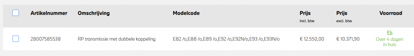

Wenn das Getrag DKG kaputt geht möchte ich nicht dabei sein, schaut euch mal den Preis an :11shocked
01 Austausch Doppelkupplungsgetriebe GS7D36SG 1 28007585538 $9,944.87
