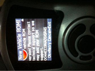

Habe gerade ma den AP an den PC angeschlossen und siehe da, es gab mal wieder ein Update!
Hat dies schon jemand getestet, ob das funktioniert ? :)
Nein noch nicht, werde ich mal probieren aber von cobb habe ich noch nichts gehört, hast du schon ein update probiert ?

Für meine AP ist keine neue Firmware draußen , ich habe die Version 1.6.8.0-7302
