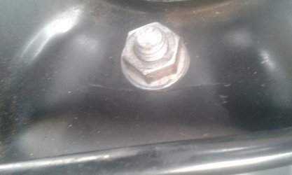

Jedenfalls ist es wichtig die Verstärkungen zu montieren.
Ob das hilft?![]()
Ob das hilft?
Nein, die werden nicht geschweißt. Die werden zusammen mit dem Domlager verschraubt.Müssen diese geschweißt werden, oder können Sie ohne weiteres montiert werden ?
Habe bei mir noch nie drauf geachtet, habe die Hoffnung dass die Domstrebe eine gewisse Unterstützung für die Dome darstellt.
Die vom e36 sollte passenDanke Dir !
Weißt du, ob es diese auch für den E85 gibt ?
Wo genau müsste man in den Spareparts suchen ?
Unter den „normalen“ Teilen werden diese Spezialteile glaube ich nicht gelistet.
