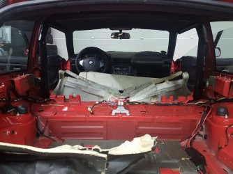

Nun stellt sich die Frage, bringt das hinten auch was? Hat jemand das im QP.
Die Verankerung würde ich mir schweißen lassen, analog zu den Domstreben vorne.
Tim Taylor
Bringt m. E. nicht viel da die Dome ja nicht frei stehen wie in einer Limousine sondern eh schon verbunden sind durch die Karosseriestruktur.. Da bewegt sich nicht viel, da die Basis ja der Roadster war und das Dach nur "aufgesetzt" wurde.
Hinzu kommt, dass an der Hinterachse in dem Bereich nur die Stoßdämpfer aufgehängt sind.
Vorne hängt das ganze Federbein dran: Das übernimmt unter anderem die Führung der Vorderachse.
Hinten nur der Stoßdämpfer: Die Hinterachse ist wo anders aufgegangen und die Führung von der Hinterachse wird daher nicht beeinflusst.
Macht meiner Meinung nach nur dann Sinn, wenn da eine Einschweißzelle drin ist und man die Dome dort anbindet und dann hinten ein Federbein fährt. Aber auch dann nur wegen der Kräfte - beim Fahren wird man das nie merken.

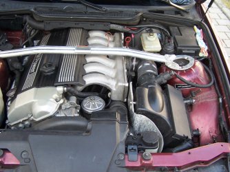

Die Strebe die ich vorne verbaut hab, ist eine super günstige für den e36 für 30 Euro... wollte einfach mal testen was passiert bevor ich 200 Euro in eine Wiechers investiere. Dazu sei aber angemekt, dass man die Aufnahme der Strebe und den Massepunkt am Dom ein bisschen bearbeiten muss. Nichts dramatisches, nur falls jemand meint, er würde das auch gerne machen, die Strebe passt nicht einfach drauf. Ne Flex oder ein Dremel sind hilfreich. Und ein bisschen Lack!

Die subjektive Veränderung: Ich habe das deutliche Gefühl, dass er vorne härter oder verwindundssteifer ist wenn man auf Spurrillen oder Unebenheiten trifft, die die Vorderachsen einseitig belasten.

Das ist ja auch sinn der sache VA auf jeden fall gut , du must halt nur schauen ob spiel zwischen den einzelnen Bauteilen ist , ob die strebe nun Wiechers oder noname ist , ist eigentlich egal wenn sie spielfrei ist und keine besonders unsinnige form hat die eher wie eine feder wirkt , statt wie eine Strebe
Beim unteren bild kann man z.b. noch hülsen in de Bolzen lagerung strebe Dombefestigung einbringen um das spiel zu reduzieren
Die untere Strebe ist zum beispiel vorspannbar ( replika M3 GT )

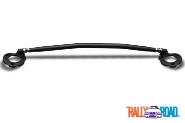

Ich pack mal ein paar Fotos rein. Die Aufnahmen schaun etwas windig aus im Vergleich. Aber was will man für 28 Euro erwarten.
Na der fremsstartpunkt ist ja im prinzip nur eine kleinigkeit , was mich mehr stört ist das , das gewinde zur eigentlichen Verstrebung sehr lang sind und dort eher biegemomente auftreten können......
Aber ich seh schon du fährst Rallys mit dem Auto , zumindest schaut der Motorraum so aus :O_oo:
Stört dich der SIff in dem ausmass nicht ?
Da ist die strebe viel zu sauber :roflmao::p :P
