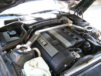

Hmmm, weiß nicht ob's was hilft aber ich habe eine Domstrebe von Innoparts vorne drin und diese von einer Fachwerkstatt einbauen lassen. Das Teil ist aus Aluminium (siehe Photo).

AW: Domstrebe und Verstärkungsplatten
hmmm, und bei deinem roadster sind die verstärkungsplatten verbaut?
hat die der roadster serienmäßig?
