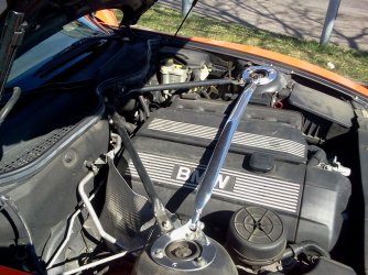

überlege mir gerade eine Domstrebe von Wieches anzuschaffen und mir ist halt aufgefallen das die 3 Stifte beim Domlager (bei mir ist Lemförder verbaut) zu kurz sind wenn die Domstrebe verbaut ist (siehe das Bild was ich gepostet habe).
Habe das vorhin so verstanden das es flachere Muttern dafür gibt oder alternativ ich die Stifte tausche, wo ich allerdings bis jetzt nicht fündig geworden bin. Daher die Frage von mir wegen den Muttern.
Das geht so. Wenn du flache Muttern nimmst oder die oem Muttern, dann ändert sich nichts. Die genutzten Gewindegänge bleiben ja gleich.
daher alternativ die Frage nach den längeren Bolzen/Stiften
sah das bei dir auch immer so aus? Du hast ja schon ein paar Streben verbaut.
Bei meinen Domstreben von der FineLine Manufaktur Frank N. sieht das so aus.
Ich habe auch ganz normale Domlager von Sachs mit ausreichender Gewindelänge für die mitgelieferten Muttern von Frank.
Ich hatte vor der letzten Modifikation Sachs-Domlager, die hatten recht kurze Bolzen. Mit originalen, "normalen" Muttern ohne Domstrebe vollkommen ausreichend. Dann originale Domstrebe mit den Schaftmuttern nachgerüstet, da waren die Bolzen zu kurz - das sah noch deutlich "unschöner" aus als bei @N52-TL .
Jetzt Corteco-Domlager vom e36 M3.2 - längere Bolzen, sieht so aus wie es aussehen soll. Gab aber auch mit den "zu kurzen" Bolzen keine Probleme.
Habe auch Wiechers und Lemförder und das passt, Muttern und Bolzen sind genau bündig:
