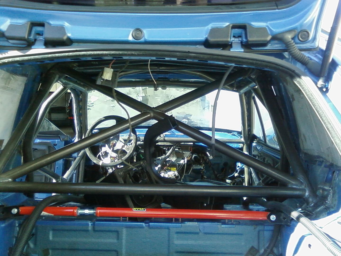

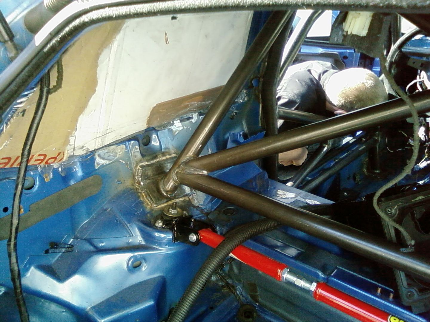

Ja, eine Befestigung an den Seitenwänden ist nicht sehr sinnvoll, ausser es werden vorher Verstärkungsbleche angeschweisst, um die Kraft auf eine grössere Fläche zu verteilen. Oben an den Domen kann man aber sehr wohl eine anbringen:
http://i179.photobucket.com/albums/w292/xzibitor/Z3M Rennsportprojekt/SP_A0021.jpg
http://i179.photobucket.com/albums/w292/xzibitor/Z3M Rennsportprojekt/SP_A0022.jpg
Die Strebe im Bild ist eine Sonderanfertigung, die ich Dir abgeben könnte (bei Interesse PM an mich). Der MFK hat auch keine Probleme damit. Ich brauche Sie nicht mehr... :b
Für die Karosserie ist das nicht weiter bedenklich. Ich nehme an, die vom Roadster ist untenrum sowieso versteift, weil ohne Dach.
Bei einem Crash kommt's glaube ich nicht mehr drauf an, ob nun eine Strebe drin war oder nicht. Wird sowieso teuer. Vorne hast Du ja das gleiche Problem, wenn eine Strebe drin ist.

Hy Renato !
Ja das mit der befestigung an den seitenwänden hat mir eben auch nicht so gefallen. Deine Variante sieht mir da viel sinnvoller aus :t
Jetzt ist nur die Frage - passt das Teil auch in den Roadster &: muss mal bei mir nachsehen wo überhaupt di Dome genau sind und schauen ob auf dieser höhe nicht schon der Verdeckkasten im Weg ist.
