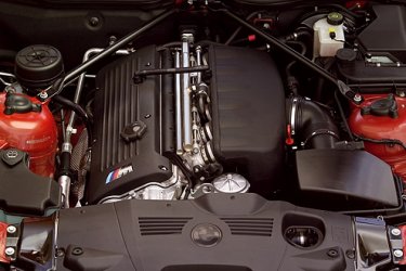

Hi,
ich bin auch auf der Suche und habe mir überlegt ob die Konstruktion bei den neuen MZ4 nicht auch bei uns funzt....
AW: Domstrebe Z3 M S 54 ???
Leider nein, dafür sind unsere alten Gurken konstruktiv nicht vorbereitet:d
und bescheiden aussehen tut´s obendrein. Werde mal bei Wiechers anfragen, ob die
eine Sonderstrebe zusammenbraten würden. Bei der Stückzahl....
LG Peter
