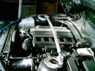

Hallo zusammen
wenns mal was anderes seinen soll als die Wicherts Strebe!
Es passt auch die E36 Strebe von OMP und die macht einen ordentlichen Eindruck! Ist natürlich ebenfalls aus Alu.
Pit

Die sieht aber massiver aus ! Wo liegt die den preislich so hast du eine ahnung oder eine TN für mich ?

Und dann mit geöffneter Motorhaube fahren, da sie sich nicht mehr verschließen lässt? %:
Selbst mit der flachen Wiechersstrebe kann ich an der Motorhaube (am Dämm-MAterial) erkennnen, wo die Strebe entlang läuft.
Wenn ich mir jetzt auf dem Bild den Abstand zwischen Motor und Oberkante Strebe anschaue, kommen mir ernsthafte Zweifel, ob die von der Höhe problemlos passt....:j

Stimmt!
Ich habe mir mal eine OMP-Strebe besorgt, die laut Zuordnung sogar für meinen 1,8er hätte passen sollen. Ich war von der Verarbeitung und Qualität vollauf überzeugt und auch im Auto machte sie einen besseren Eindruck als die Wiechers-Strebe (mit der hatte ich auch Probleme).
Nach getaner Einbau-Arbeit wollte ich voller Freude meine Motorhaube schließen: Denkste :g
Es fehlte ein ganzes Stück zum Glück!
Mit der Wiechers-Domstrebe ging die Motorhaube auch nicht zu, weil die Leitungen der Scheibenwaschanlage sperrten.
Anscheinende möchte mein Zetti keine Domstrebe! :# (Aber ich hätte gern eine)
Heinz

Hallo zusammen
also ich fahre auch nicht mit offener Motorhaube und bei mir ist die OMP-Strebe motiert.(ist allerdings ein 2,8l) Tja das solltet ihr halt mal schauen wo das klemmt manches kann man auch mit ein paar geschickten tricks passend machen.
Am einfachsten bekommt man die bei Heine-Motorsport.
Waren so knapp 200Euro.
Pit

Bei mir fehlte es leider himmelweit! Da halfen auch keine Tricks mehr.
Ich hatte mal einen ziemlich dicken Schaden an der Front durch ein Bambi, vielleicht passen die Teile durch die Reparatur nicht an meinen ZZZ.
Heinz
