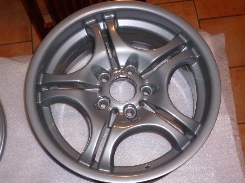

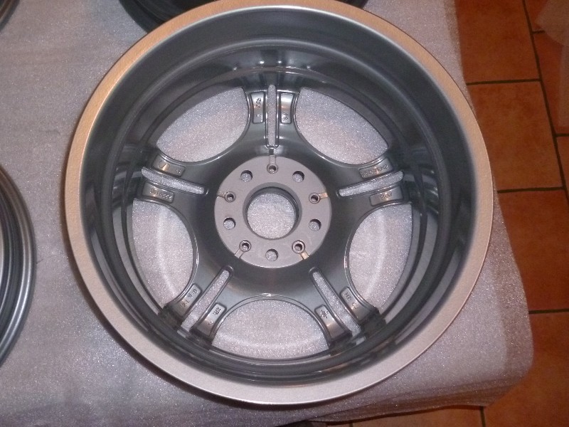

Habe mal einen Satz Felgen aufbereiten lassen. Kann mich gar nicht satt sehen
Hat er ja schön gemacht, aber weder in den Kegelsitzen der Schraubenlöcher noch auf der Anlagefläche hat eine Lackschicht was verloren. Schleif das runter, sonst geht dir dein Radsatz evtl. flöten...
Gruß,
Phil
Die Auflage ist frei von jeglichem Lack. Das ist das blanke Aluminium, sieht aber verdammt nach Farbe aus. Da gebe ich Dir Recht.
