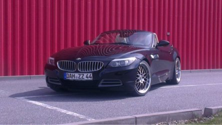

Hi,
Du willst sicher die Felgen mit 235 und 265 fahren.
Hatte ich an meinem schwarzen 30i vor den BBS auch montiert. Ich meine es war die 35 und 32 er ET.
Nachgearbeitet wurde nix. Nach der Schmickler Kur war dann von der innen Schale eh nix mehr da. Es gab auch vorher bei der Abnahme keinerlei Schwierigkeiten.
Gruß Volker
Rochtig 32 und 35. Mit den anderen ETs wird das nix

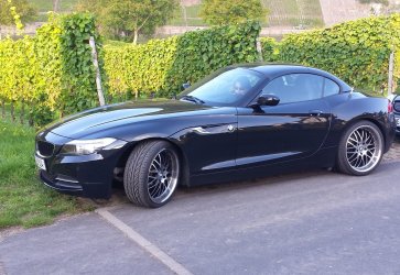

Ich war heute beim TÜV und habe die Felgen ohne Probleme eingetragen bekommen. Ich muss nichts nacharbeiten etc., der Prüfer hatte sogar vorne links und hinten rechts einen dicken Holzklotz untergelegt und somit getestet ob was schleift bei Anschlag der Stoßdämpfer. Vorne viel Platz, hinten absolut ausreichend.
Mein Wagen BJ. 2012 E89 28i M Fahrwerk
8.5 und 9.5x19 ET 30 und 35
