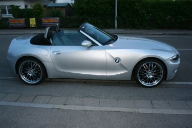

Hallo zusammen,
ich möchte meinem Z4 vermutlich die Dotz Mugello gönnen. Hat jemand Bilder von dieser Felge auf einem Z4 in titansilber? Hab hier im Forum nur Bilder von nem schwarzen Zetti mit den Felgen finden können. Photoshop gibt zwar nen ersten Eindruck, ist aber nicht vergleichbar mit echten Bildern. Wär super wenn jemand nen Bild hat.
Kann mir darüber hinaus jemand was zu der Felge berichten? Erfahrungen?
Habe vor die Kombi 8x18 VA und 9x18 HA mit 225 rundum oder Mischbereifung 225/255. Das müsste ja alles passen, oder?

muchas gracias, Shack!
sieht echt super aus!!
Wenn noch jemand weitere Bilder (auch der anderen Felgen) auf nem silbernen Zetti hat, immer her damit.
Sind 19 Zoll 8,5
Reifen 225 -35- 19 rundum
Habe noch das Serienfahrwerk drin - ändert sich aber bald...wegen der Optik ;-)
Läuft top!! Bin mit den Felgen voll zufrieden, besser als meine vohrigen Barracuda Voltec T6 (blätterte der Lack ab)
Gruß Zehty
