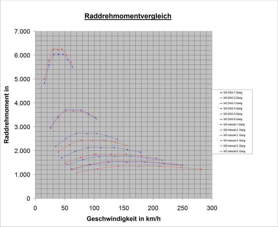

Deine Logik ist leider unvollständig und somit Falsch. Durch die andere Übersetzung nach dem Schalten kommt ein geringerer Teil des von der Kurbelwelle abgegebenen Drehmoments am Rad an. Deshalb kann es sinnvoll sein im Gang zu bleiben, obwohl der Motor bei der Drehzahl nach dem Schalten ein höheres Drehmoment abgeben würde.
Das hat nichts mit Logik zu tun sondern vielmehr mit praktischer Erfahrung, deswegen habe ich ja auch rein gefühlt geschrieben. Entscheidend ist theoretisch das maximale Raddrehmoment zu erzeugen, da sind wir uns sicher einig. Bist Du schon mal einen S54 gefahren? Meiner ist übrigens ca 10% kürzer übersetzt, was sicher auch einen Einfluß darauf hat. Whatever, jedem seine Drehzahl :s

ich habe eine Grafik aus dem M-Forum bemüht. Hier erkennt man (auch wenn es sich um ein anderes Fahrzeug handelt), dass man so spät wie möglich schalten muss, da das Raddrehmoment in jedem folgendem Gang stets niedriger ist, als im Niedrigeren.
Bitte immer ausdrehen :)
