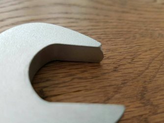

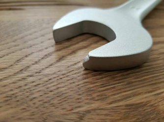

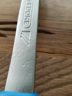

Hallo
Den gleichen habe ich auch, war aber um einiges billiger. Gut der Kauf ist auch schon einige Jahre her.
Da hier auch zu günstigen 20€ Schlüsseln geraten wird, schreibe ich auch mal was dazu.
Diese billigen 20€ Dinger taugen nichts. Sogar manch bessere Schlüssel für 60€ haben teilweise Abweichungen von 20%, auch wenn da 4% drauf steht. Entweder eine annehmbare Qualität kaufen oder ohne Drehmo festziehen...

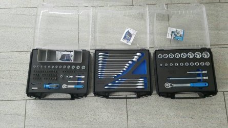

Jahrelang ohne Drehmo gearbeitet und alte Hasen kennen das vielleicht. Nie Probleme gehabt oder sonstiges, wer etwas Schraubergefühl hat weiß recht genau was welche Schraube ab kann.
Ich hab mir dann nur letztes Jahr welche zugelegt, weil ich bei einer Werkstatt Auflösung 2 sehr gute Hazet ergattern konnte. Neupreis jeweils bei ca. 400€. Gut, ich mach recht viel damit. (Soll jetzt aber nicht so gelesen werden, dass sich automatisch jeder 400€ Werkzeug kaufen soll ;) )
