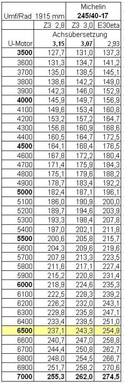

Ich habe das ganze schon mal durchgerechnet bei den unterschiedlichen Achsübersetzungen.
In meinem Fall gerechnet mit 255/40-17 Michelin an der HA. Reifenumfang lt. Michelin.
Rechts daneben mit 245/40-17 Michelin.

AW: Drehzahl / Geschwindigkeit / Tacho
Mein Reifenumfang 245/40/17 ist aber 197cm.?.
Habe ich eben gemessen!!!
Kommt ja irgendwie nicht hin.

Die beiden Tabellen zeigen die rechnerische Höchstgeschwindigkeit, wobei das Reifenmaß das "Normalbetriebsmaß" aus den Herstellerangaben ( hier: Michelin) ist. Neben dem Normalbetriebsmaß gibt es noch das Konstruktionsmaß.
Natürlich gibt es auch hier kleine Differenzen. Der dynamische Halbmesser ist u.a. abhängig vom gefahrenen Reifendruck. Und ein neuer Reifen hat, wegen vollem Profil, auch einen größeren Abrollumfang als ein abgefahrener Reifen.
Reifen verschiedener Hersteller haben auch unterschiedliche Werksangaben.
Wie immer im Leben bleibt der kleine Unterschied zwischen Theorie und Praxis :t
Wie man aber am nachfolgenden "Beweisfoto" sehen kann, stimmt die theoretische Berechnung Drehzahl / Tacho wohl mit der Wirklichkeit überein.
Bigracer schrieb:
:d :d :d :d :d :d :d was hat denn der Luftwiderstand mit der Übersetzung zu tun ????
Zu wenig PS ist ein andres Thema.
Bei Dir scheint der Tacho ja weiter zu gehen, als bis 250/251. Daher ist die These, dass der Tacho bei dieser Geschwindigkeit stehen bleibt doch sicher nicht richtig, oder ??
Hi flasher,
im ersten Beitrag schreibt "ChrisK" das 251 bei einem Strich über 6500 anlagen. (einen Strich in Himmelsrichtung oder einen Strich in Drehzahlrichtung? also weniger oder mehr als 6500 ? )
Das zeigt doch, das der 3.0 die Kraft hat, bis an den roten Bereich zu drehen.
Die bei ChrisK angezeigte Geschwindigkeit weicht etas von meiner errechneten ab, was u.a. an anderen Reifen liegen kann oder aber auch an einer etwas größeren Streuung des Tacho.
PS: Ich habe bewusst von 245/40 auf 255/40 gewechselt, um damit die Tachodifferenz auszugleichen.
