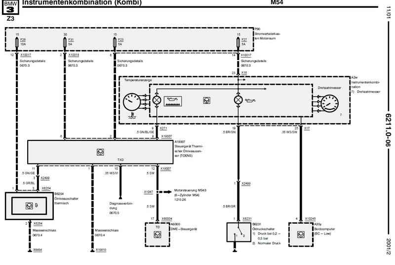

Check doch erstmal alle zuständigen Kabel/Stecker/Steuergeräte
Bzw. Mess es mal durch...
Drehzahl findest du auf PIN 17 im X60004 Stecker
Gruß Rene
PS: Ich habe bei meinem Umbau endeckt das mein TOENS Steuergerät an 5 Pins total oxidiert war. Ist wohl mal was reingelaufen....
Danke, aber ich hab bei sowas nichtmal linke Hände, sondern eher so gar keine Hände! Allein das Bild sind schon bömische Dörfer... :(
