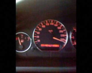

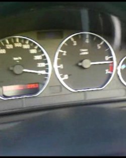

Hier ein paar Bilder (leider absolut miese Qualität, aber um zu erkennen, worum es geht, wohl ausreichend)
1.Bild: 240 Km/h laut Tacho, Drehzahl ca. 6300 r/pm
2. Bild: 250 Km/h laut Tacho, Angabe des BC: 241 Km/h (leider nicht zu sehen: Drehzahl bei ca. 6500 r/pm, aber (noch) KEIN Begrenzer...)
(Z3 roadster 3.0i, manuelles Getriebe, beide Aufnahmen bei geöffnetem Verdeck+ Windschott, alles Serie (->Mischbereifung 225/ 245 R 17, neue Reifen/ Profil, ca. 25 Grad Celius, trocken, teilweise geflickter Asphalt (BAB), ca. 531 m ü. NN, 2 Personen, Reifen hatten empfohlenen Luftdruck)
Grüße Benni
