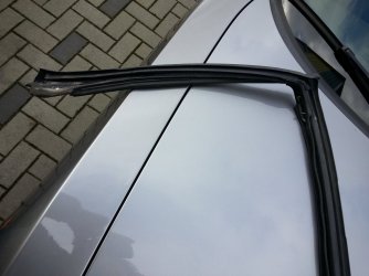

Hier mal ein Bild von meine Beschädigung:

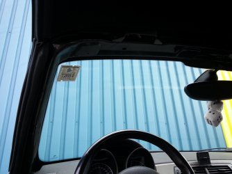

Und hier Bilder von den Verschraubungen. Sind links und rechts jeweils 2 Stück
Ja. Auf Bild 1 ist sie sogar noch demontiert. Von da aus sieht man nichts

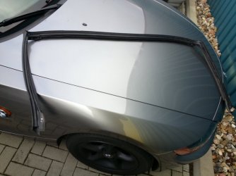

Vom 2. und 3. Bild mal Aufnahmen weiter weg.
Grad beim 2. Bild irritieren mich diese schwarzen Borsten und das blaue Plastik?
Rätstel seit gestern abend schon wo da sein soll

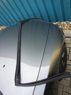

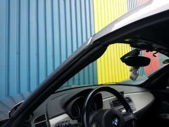

So hier noch mal ein Schwung neue Bilder. Die Verschraubungen liegen direkt an den Ecken A-Säule/Dachholm.
Falls noch mehr Bilder benötigt werden einfach kurz bescheid sagen

P.S.: Achja die Borsten und das blaue Plastik sind übrigens mein Schneebesen und mein Warndreieck. Das ist die neue Dichtung die im Kofferraum liegt :D
Hast du zufällig noch eine Anleitung wie ich mir selbst in den Arsch beißen kann? :g
Ich saß echt ne halbe Stunde davor und habe mich gefragt wie man in Gottes namen nur an die Mutter auf der anderen Seite kommen soll. Auf die Idee
einfach mal die Dichtung hoch zu klappen und nach Schraubenköpfen zu suchen bin ich nicht gekommen.
Vielen Dank für die Anleitung, du hast mir sehr geholfen :thumbsup:
