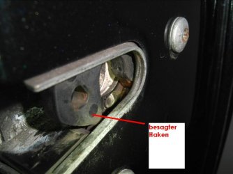

da mein zetti morgen als hochzeitsauto herhalten muss, sollte ich für folgendes problem möglichst bald eine lösung haben:
die beifahrertüre quietsche immer, wenn man sie zumachte (also wenn das türschloss einrastete). also dachte ich noch kurz vom ins bett gehen: schauste mal, was da los ist.
hab dann an dem haken (der im türschloss-teil der tür ist) der von oben kommt etwas "herumgenoddelt" und ihn dabei leicht und ohne gewalt nach unten gedrückt. dabei ist er eingerastet (?) .... und geht jetz nimmer hoch.
die türe schließt jetz natürlich nimmer ...:g:g:g

AW: Dringendes Problem :(((
Nabend,
mal ganz blöd gefragt:
Schon mit aufschließen probiert?
Angelo
ja, hat leider net geklappt ...der haken bewegt sich nicht nach oben.
nach unten gings aber ganz leicht :g

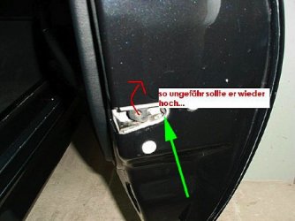

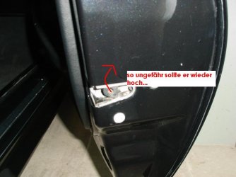

hab hier nochmal´n bild, ist vielleicht verständlicher als die nahaufnahme...
probiere mal, den inneren türgriff zu betätigen... ansonsten auch über den äußeren... evtl. tatsächlich noch mal aufschließen um sicher zu sein, das nicht abgeschlossen ist...
könntest auch versuchen, mit dem schraubenzieher den hacken nach oben zu drücken, während du den türöffner betätigst... kann sein das da noch irgendwo ne verriegelung ist... wenn alles nicht geht, simuliere also mit irgendwas im schloss, als wäre der bolzen (fahrzeugseitig) im schloss eingerastet...
das ist das, was ich probieren würde...
aber eigentlich sollte das mit bedienung des innentürgriffes funktionieren
danke für eure antworten erstmal...
also offen isser, hab vorhin schon mit ffb zu- und aufgemacht. die betätigung vom türgriff hat leider nix genutzt... der haken macht keinen rucker.
irgendwie seltsam, weil wie gesagt: der haken hat sich vorhin (als ich schaute, was da so quietscht) ganz leicht nach unten drücken lassen. irgendwie isses so, als ob da nun irgendwas blockiert...&:
wie gesagt, probiere mal zu simulieren, als ob der pin (türseitig) im schloss eingerastet wäre... also z.b. das teil (grüner pfeil) zur türaussenseite zu drücken... das kann wie gesagt sein, das dort nen riegel ist... eigenlich schließt sich der hacken ja um den türpin, weil der türpin gegen das teil (grüner pfeil) drückt....
ist halt reines try and error... hatte das meine ich bei meinem anderen wagen auch mal.... einfach rumpopeln, bis es wieder aufschnappt...
boah.
das war´s, es hat geklappt... tausend dank !!!!! :t:t:t:t
