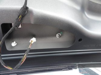

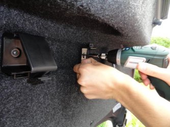

Report Teil 1:
Kofferraumverkleidung entfernen...
Warndreieckhalterung abschrauben...
Bremsleuchtenkabel ziehen....
Haltepins lösen...

nein ist Sie nicht... der hat NAVI Prof. Die Antenne ist integriert und beim europäischen Modell nicht in einer Haifischflosse...
was kostet die Bremsleuchte umbauen ?
Den Umbau kann man in ca. 30 min selber machen.. das Teil ist bereits komplett lackiert... Wer so eine Abdeckung braucht.. Preis auf Anfrage...
