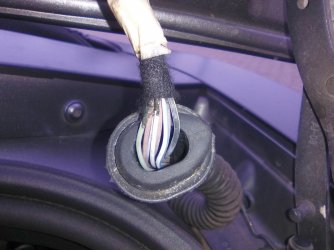

Die Dritte Bremsleuchte war abgeklemmt , Grund ? EZ 8/2003
Radio musste ich auch auf Europa umstellen .
3te Bremsleuchte geht jetzt wieder ,(einziger Mangel bei HU 130tkm)
was noch Fragen zum Kabelbaum aufwirft 51247061858 , da war noch ein abgeklebter Stecker drin,
außerdem recht viele Kabel B; im Deckel ,der Wagen hat laut Datenkarte keine Alarmanlage ,aber ich hab Fehler drin .
Müsste ich jetzt vermutlich die Diebstahlwarnanlage rausprogrammieren ? aber hab wenig Ahnung ,

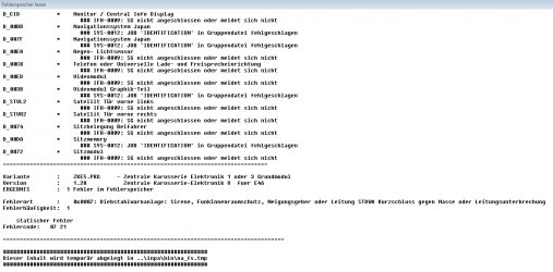

Fehlerort : 0x0007: Diebstahlwarnanlage: Sirene, Funkinnenraumschutz, Neigungsgeber oder Leitung STDWA Kurzschluss gegen Masse oder Leitungsunterbrechung
statischer Fehler
Fehlercode: 07 21

" zweiter fehler:
hast du eine orig. dwa?
wenn nciht, dann ist der fehler ok.
der wird abgelegt, sobal du keine dwa hast, aber eine blinkerquittierung. " :maledevil:
