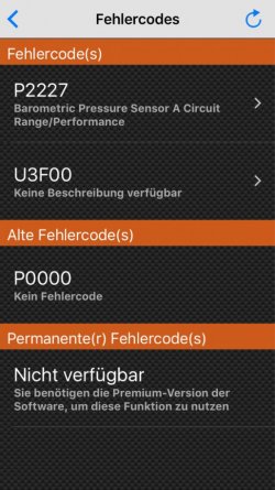

Nachdem meine MKL zweimal hintereinander an derselben Stelle auf der AB angesprungen, habe ich heute mal ein OBD Stecker angeschlossen, welcher mir folgende Daten ausgespuckt hat:
Fehler P2227
Lt. Diagnose sind es Änderungen im Höhen- & atmosphärischen Bereich.
Als Hilfe wird empfohlen, den Drosseleinlassabsolutdrucksensor zu säubern... Nur wo finde ich ihn?
Mir nicht bekannt, dass es diesen Sensor gibt. :whistle::roflmao:
Lustiges OBD Spielzeug hast Du da. Es macht Sinn den Fehler mit INPA oder einem vernünftigen Tester auszulesen. Dann kommt auch was sinnvolles raus.
Ich vermute mal es geht in Richtung Luftmassenmesser oder Drosselklappenpotentiometer von der Beschreibung her. Würde mich aber nicht wundern, wenn nacher was anderes rauskommt.

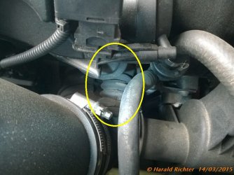

Check mal deine Ansaugung. Der Fehler sagt eigentlich aus, dass dein Gemisch nicht stimmt, aufgrund falscher Luftmenge, verursacht z.B. durch Leckagen in der Ansaugung.
Faltenbalg... Auch mal mit einem Spiegel von unten anschauen
