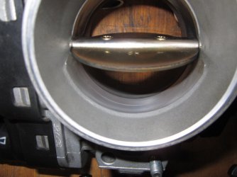

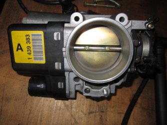

DK ausgebaut- sah aus wie neu (da letzten Winter gereinigt)- sauber wieder eingebaut.
Kein Fehler für ein paar Tage. Dann wieder gleicher Fehler- kurz Motorhaube auf und an der Seilscheibe gedreht (und leider gleichzeitig auch an der Stech Verbindung vom E-NW Sensor) - die Lampe war anschließend von selbst wieder aus.
Die DK sieht ja aus wie neu- ist etwa der Drosselklappen- Poti defekt? Was soll da klemmen? Hat jemand die DK mal von Hella direkt bezogen (Teilenummer?).
