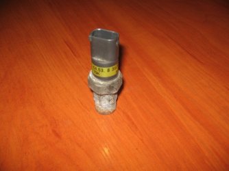

Hallo, ich habe heute die H7 Leuchte auf der Beifahrerseite gewechselt und dabei ist mir aufgefallen das der Druckschalter der in dem Trockner sitzt abgebrochen ist.
Kann mir jemand sagen was das Teil Kostet? Es ist folgende Nummer aufgedruckt: 64.53. 8 362055
Muss das System zum Wechsel evakuiert/befüllt werden?
Was passiert wenn ich die AC ohne Druckschalter einschalte?

die Klimaanlage hat einen Hochdruckschalter und einen Niederdruckschalter.
Ist der Druck in der Leitung zu hoch, oder zu niedrig, darf die Klima nicht
einschalten.

Danke für die Info – ich denke die sind zusammengefasst. Der Stecker hat vier Kontakte.
Eigentlich dürfte sich die Anlage gar nicht einschalten lassen.
